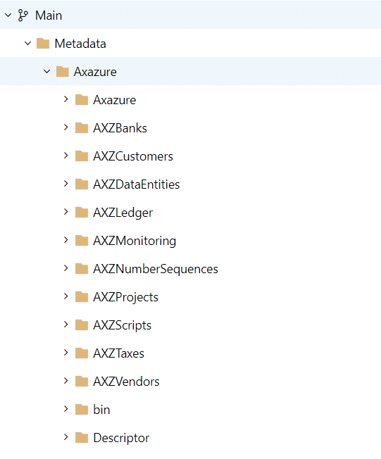

Gestión de Paquetes y Modelos
Una de las primeras preguntas que me hice cuando comencé a trabajar con #MSDyn365FO fue: ¿Cuantos paquetes y modelos tengo que crear? ¿Como organizo el código desarrollado? Aquí la respuesta que recibí por parte de ingenieros de Microsoft fue la siguiente: Hazlo tan simple como sea posible.
Y así lo intentamos hacer desde el primer día, lo que no quiere decir que lo hiciéramos siempre bien, al contrario, hemos ido aprendiendo de la experiencia y a día de hoy, hemos alcanzado un sistema en el que todos los del equipo nos sentimos cómodos. Solemos hacer un único paquete que contendrá todos los objetos de nuestras personalizaciones, divididos en tantos modelos como módulos «modifiquemos». Es decir, si tenemos que realizar un desarrollo concreto para el módulo de Proyectos, crearemos nuestro modelo AXZProjects dentro de nuestro paquete Axazure, si necesitamos añadir ciertos campos a la CustTable, esta modificación irá directa a AXZCustomers, y aprovechamos el modelo Axazure para almacenar todos aquellos útiles o helpers que podemos usar de manera cross en varios desarrollos (gestión de dimensiones, DLLs externas…). De este modo dejamos todo «nuestro» código fácilmente localizable y lógicamente ordenado, sin añadir mucha complejidad a la hora de hacer referencias entre paquetes.
Esta organización nos es válida cuando trabajamos en un proyecto de implantación. Por otro lado, tenemos los ISV o los productos internos, en los que tenemos un paquete individualizado por cada uno de ellos.
No digo que esta sea la forma correcta de trabajar, sino que, es la forma en la que nosotros, en Axazure, nos sentimos cómodos a día de hoy, y ya te puedo avanzar, que es más que probable que de aquí a un tiempo, esta forma cambie, igual que ha ido cambiando en los últimos años, puesto que lo mas importante de todo esto, como ya he mencionado, es cuestionarte si lo estás haciendo bien, y ver si lo puedes mejorar.
En todo este tiempo he visto distintas formas de organizarse. Un solo modelo, distintos modelos por módulos, hasta un paquete y modelo por cada GAP/Desarrollo. Imaginaos la cantidad de referencias, ficheros de etiquetas, extensiones… que se necesitará crear. De nuevo, no digo que sea una forma errónea de trabajar, sino que personalmente, me parece que aporta mas complejidad que valor. Al final, cuando decido una estrategia concreta, siempre hago el mismo balance: Sencillez o complejidad de mi solución versus valor que me aporta. Si el valor compensa lo complejo de la misma, vamos adelante con ello, pero la premisa siempre es la misma, tan simple como sea posible.

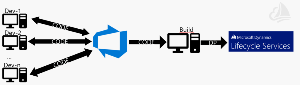

En primer lugar hablemos de la generación de paquetes para desplegar (deployable packages) en otros entornos.
Todos sabemos que desde nuestro entorno de desarrollo, podemos abrir Visual Studio, ir a Dynamics 365 > Deploy > Create Deployment Package…, podemos seleccionar los Paquetes que queremos desplegar, generar nuestro deployable package y subirlo a LCS para aplicarlo, verdad?
Pues, por favor, ¡NO LO HAGAS MÁS!. De verdad, no es la forma correcta de hacerlo. Aquí no hay opinión, es un hecho. De esta manera estás corriendo el riesgo (innecesario) de desplegar código que no querías o de desplegar versiones antiguas de un objeto, porque, a quién no se le ha olvidado hacer un get latest de vez en cuando? Pues eso, podemos generar un paquete que no contenga esas modificaciones de última hora que hizo nuestro compañero.
Y te preguntarás…, ¿entonces, como generamos el DP? Pues para eso está el entorno Build (por ahora, pero de eso ya hablaremos en otro momento). El flujo que debemos seguir desde que generamos nuestro código hasta que sube a LCS para ser desplegado es el siguiente:
Es decir, todas las máquinas de desarrollo, están continuamente subiendo y bajando código en el repositorio de AZDO (Azure DevOps), y en última instancia, es el entorno Build el encargado de obtener todo el código del repositorio, y generar el DP para poder subirlo a LCS. De este modo, siempre desplegaremos todo y solo el código que esté en el repositorio. Los últimos cambios de nuestro compañero estarán ahí, y nuestro código de prueba o nuestro job para cambiar una cosa que hice mal no.
Nos hemos encontrado con el argumento de: «Es que el coste de mantener un entorno de Build no lo habíamos tenido en cuenta, no podemos permitirnos este aumento de repente». Por eso es importante dejar claro al cliente, desde el principio, que este entorno es necesario, y explicar el por qué, de este modo verán que, de nuevo, lo que nos aporta es muy superior al coste del mismo.
Por lo tanto, ya tenemos claro que lo que debemos hacer a la hora de generar nuestro DP es, entrar en el entorno Build > Get Latest > Compilar y sincronizar > Generar paquete > Subirlo a LCS. Fácil no?
Pues, no no no no no, y ¡¡mil veces no!! El entorno Build (por regla general) es un entorno al que no necesitamos entrar para nada, no necesitamos mapear las carpetas locales con el repositorio de código, no tenemos que generar estos paquetes de forma manual. ¿Por qué?. Pues la respuesta es muy sencilla, porque podemos automatizar todo esto utilizando los pipelines de Azure DevOps.
